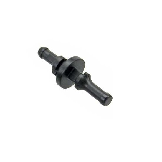

Ich habe selbst versucht, so einen (eingeklemmten und fixierten) O-Ring wieder abzuziehen und diesen dabei so überdehnt, dass er sich nicht wieder sauber einlegen ließ. Man muss an dieser Stelle also den Kunden einfach vor sich selbst schützen. Alphacool entgeht damit zwar auch ein Stück des beliebten Customizing-Geschäfts, aber sicher ist sicher.

Zumindest bei Gehäuselüftern kenne ich keinen ernsthaften Silent-Enthusiasten der die 30€ Lüfter mit diesen selbstschneidenden Plastikzerstörern am Blech befestigt. Da gibts ja extra solche Teile:
