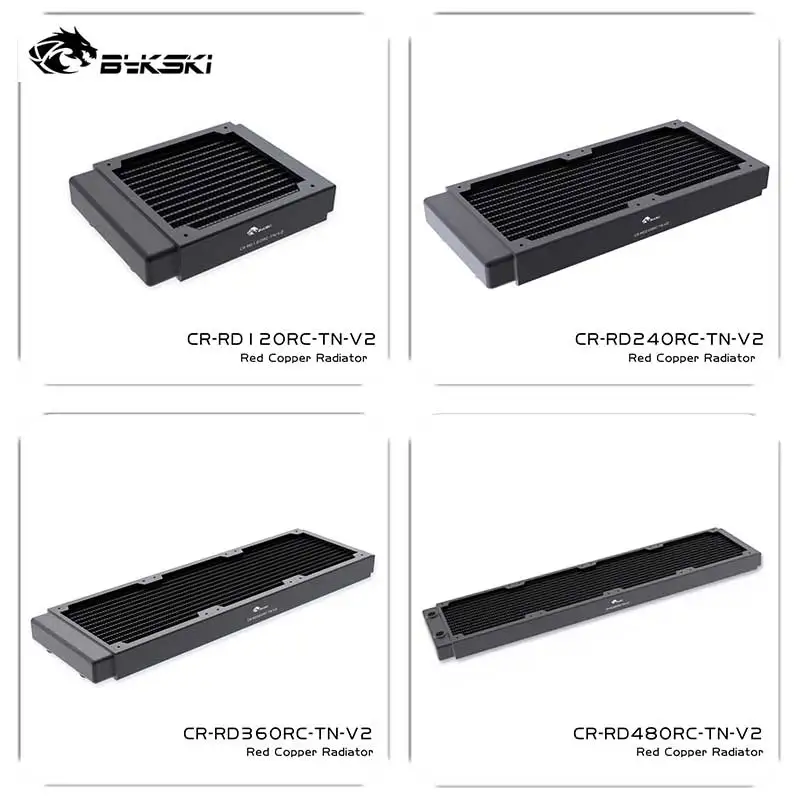

Der hier getestete airplex radical 2/120mm mit Alufinnen kostet 80 Tacken beim Hersteller, und preiswerter als 69,46€ bei AT hab ich den nicht gesehen.
Bykski Radiatoren in 120mm kosten so ungefähr die Hälfte.
Oder hast du da andere Bezugsquellen? Auch in anderen Größen ist da noch ein deutlicher Preisunterschied...

Der hier getestete airplex radical 2/120mm mit Alufinnen (und den nervigen Gewindehülsen) kostet 80 Tacken beim Hersteller, und preiswerter als 69,46€ bei AT hab ich den nicht gesehen.
Den Bisky mit dem geschönten Bild hatte ich für 69,90 Dollar gefunden+ Versand
Habe aber gesehen, das man die direkt inklusive Versand schon für 53€ bekommt.
Ist aber im Vergleich zu dem Alphacool X-Flow den man inkl. Versand für 45 bekommt immer noch teuer
und den Airplex für 69,90 €uro
Wenn ich die Bezeichnung "CR-RD120RC-TN-V2" in Google reinschmeisse, ist das dritte Resultat die deutsche Herstellerseite, wo das Ding für 45€ angeboten wird. Bei anderen Shops sicher noch preiswerter zu haben.
Ja, eben.
80€ zu 45€ (UVP) bzw. 70€ zu <30€ sind irgendwie doch keine "nahezu identischen Marktpreise" ...
Ja, eben.
Ich bin von 69€ zu 69 Dollar ausgegangen, hatte die Deutsche Seite erst vorhin gesehen, bleibt trotzdem dabei, das der Bilsky zu Türe ist wenn man vergleicht was der AlphaCool kostet, günstiger und besser
Ja, und Radiator XYZ ist noch besser/günstiger/whatever. Warum jetzt ein Alphacool?
Ich habe ausschliesslich deinen Nebensatz "Mal abgesehen davon daß der Aqua Computer und der Byski nahezu identische Marktpreise haben," zitiert, weil die beiden von dir angesprochenen Radiatoren quasi das genaue Gegenteil im Markt & bei den Preisen darstellen:
Einmal premium, einmal china-billig - und nicht "nahezu identisch".
