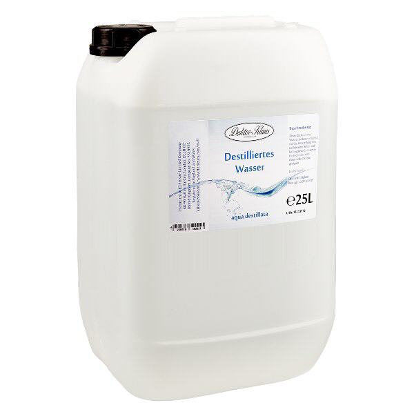

Nee, alle chemischen Verbindungen haben zumindest langfristig Wirkverluste, sind chemischer Langzeitzersetzung etc ausgesetzt und erhöhen wieder das Risiko von chemischen Kreuzreaktionen, das gilt auch für Double Protect Ultra Cryo Fuell usw, wer sich da gerne sowas andrehen lassen möchte, gerne.
Bei mir kommt nur Hochreines Wasser mit einem Schuss Glykol rein, Ende der Fahnenstange
keine Ablagerungen, keine Algen oder sonstige Versottung, keine Chemische Zersetzung oder sonstiges.
Habe bis dato Innovatec Protect (Ethylenglycol) verwendet und anders als von denen angegeben nur mit destilliertem Wasser. Kann es nach wie vor empfehlen.
