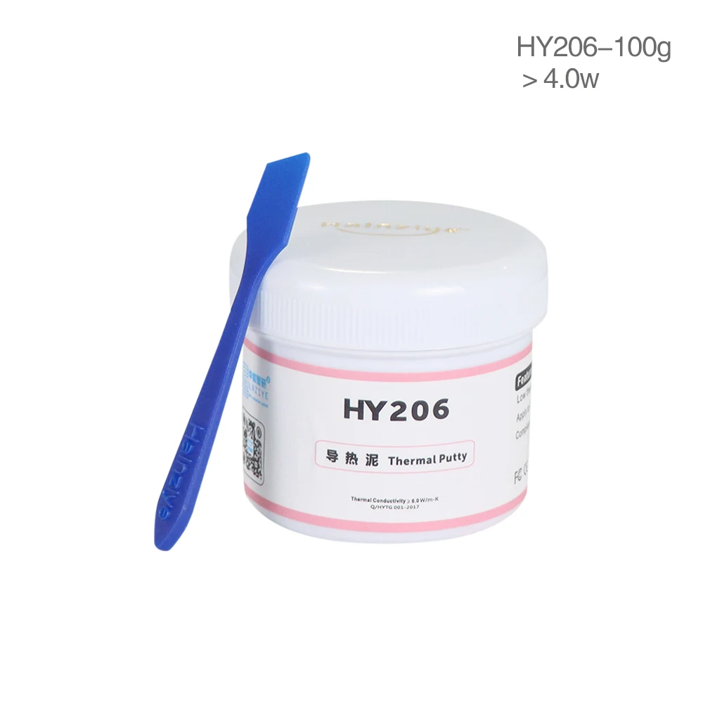

Bisher ist nichts ausgeölt. Putty kann auf Silikon- oder Polymer-basis hergestellt werden. Das pinke Zeug gibts auf Aliexpress mit verschiedenen Labeln. Einfach nur auf die Typebezeichnung achten. Und nicht die teureren mit bis zu 17 WmK nehmen, die sind auch nur zwischen 4 bis 6 WmK gut, also hochgewundert. Man bekommt die auch in DE. Die HY234 (4 WmK) und HY236 (6 WmK) gibts die 100g Dose ab rund 20 Euro in der Bucht.

okay, ich möchte mir das Putty kaufen damit ich die anderen Pads der Karte nicht wieder zuschneiden muss und so. Leider kriegst beim Ali nirgends mehr das HY236 (hatte Igor favorisiert). Das HY234 bekomme ich bei Amazon und Ali hat nur noch 230er. Egal welches sonst?

Diese Art hatte ich bestellt...
Wärmeleitpaste, Tragbare Sichere Schnellkühlung HY234 (100g) https://amzn.eu/d/4fraiIO
