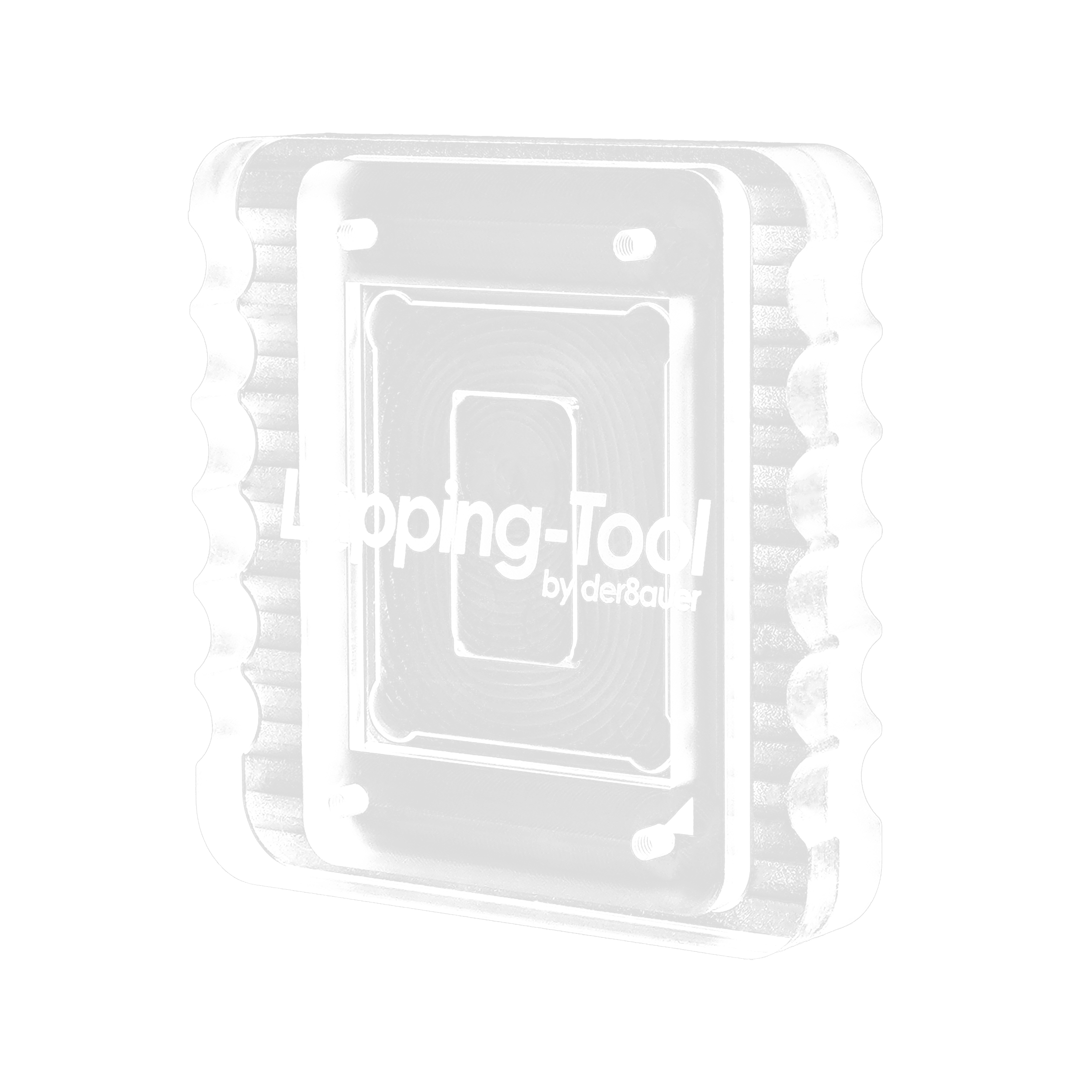

Was dagegen immer noch am Besten hilft, ist schleifen, das kann Bestenfalls zweistellige Temperturunterschiede bringen
