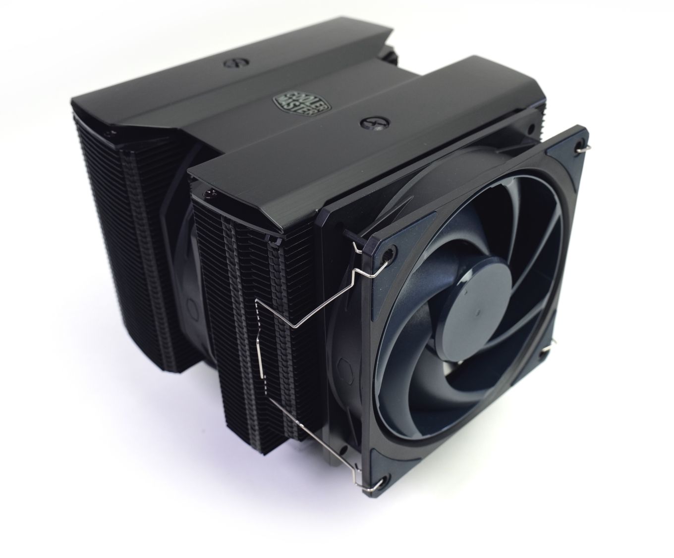

Was ich beim CM nicht kapiere, die haben 8 "Supraleitende Heatpipes" da reingeködelt, und dich bleibt das Teil in der Kühlleistung laut Hardwareluxx hinter oder gerade so auf dem Niveau von Noctua D15 und dem AK620!?
Dabei ist er teurer als der AK620, der die gleichen Ergebnisse mit nur 6 Heatpipes und gesamt etwas leiser hinbekommt.
Man stelle sich vor, Deepcool hätte dem AK620 auch 8 Heatpipes und etwas mehr Masse verpasst, wo wäre der jetzt.
CM hat es also geschafft mit 2 Heatpipes und guten 200g Gewicht mehr als der der AK620 das Niveau des AK620 zu erreichen,dabei ist er auch gleich 30% teurer.
Glanzleistung.
Das heißt der 100€ CM erreicht dank 30% mehr Heatpipes und 15% mehr Gewicht / Masse die gleichen Werte wie der 70€ AK620 und ist dabei lauter.
Irgendwie vermag ich das "Besondere" am CM Stealth nicht erkennen.
Der CM ist dazu 5mm höher, 2cm breiter und satte 2,5cm tiefer als der AK620, nur um am Ende auf die gleiche Leistung zu kommen, da sehe ich den Sinn irgendwie nicht.
Ich gehe davon aus, dass der Assassin4 hier auch um ca. 100-115€ angeboten werden wird, aber der wird dann in der Leistung deutlich über dem CM liegen, da er laut dem was ich bisher gesehen habe, gute 15-20% mehr Leistung bringt als ein AK620 und auch etwas mehr als der bisherige Assassin III.
Für mich ist der CM Stealth sehr sparsam, weil man ihn sich echt sparen kann, mehr Geld, mehr Gewicht, mehr Größe für gleiche Leistung eines AK620.
Den AK620 kann ich für die 30-40€ mehr auch noch mit erstklassigen RGB Lüftern von z.B. Thermaltake oder NB Loop auf RGB und gleichzeitig noch bessere Kühlleistung pimpen.
Dann hat man für die 100-110€ weniger Lautstärke, mehr Kühlleistung und volles RGB.

Der vom mir präferierte "Klotz " ist halt viel weniger Klotz als der CoolerMaster Stealth, kostet weniger und bringt effektiv mehr Leistung für weniger Platz und Geld.
Sogar um 0,5cm in der Höhe, 2cm in der Breite, 2,5cm in der Tiefe weniger Klotz und 200g Gewicht weniger Klotz.
Ich nutze den seit mehr als 1 Jahr und kann nur aus Erfahrung sprechen, dass das einfach der derzeit beste Preisleistungskühler ist.
Zwar liegt er knapp unter oder bei dem Noctua D15 oder dem Assassin III, kostet aber auch 20-30€ weniger und ist verdammt effizient und passt in quasi jedes Case.
Und wenn wir von Klötzen sprechen, dann wird der neue Deepcool Klotz namens Assassin IV garantiert eine neue Referenzmarke setzen.
Gut, falls weiterhin alternative Lüfter auf den Kühler passen, sonst ist das nichts für mich zum Rumprobieren.
Aber der gut zum vorderen und hinteren Turm abschließende mittlere Lüfter könnte natürlich was bringen.
Die Lüfter sind nach wie vor austauschbar, man hat das Ganze nur mit optischen Blenden versehen, darunter stecken normale Lüfter die austauschbar sind.
Vorne ein 140er mitten ein 120er.
Dabei erreicht der mit 7 Heatpipes gute 280Watt Ableitung und soll nochmal deutlich leiser sein als sein Vorgänger.
Dazu soll es wohl eine RGB Version und eine Plus Version mit Temperaturanzeige im Oberteil geben
Das Lüftertuning bringt bei Deepcool tatsächlich was, ich habe meinen AK620 auch mit eLoops getestet, Lautstärke unter voller Last unhörbar im System und nochmal 2-3 Grad bessere Temps

Was mich glaube ich am meisten Nervt, das CoolerMaster mal wieder mit völlig irreführenden und falschen Werbebotschaften daherkommt.
Das hat man schon immer gerne gemacht, auch bei den Peltier Experimenten, da wurde von neuartiger und wegweisender Kühltechnik gesprochen. Dabei hat CM es nur geschafft wieder mal zu zeigen wie man mit möglichst viel Aufwand und technik möglichst wenig Effekt erziehlt. Effizienz mal andersrum.
Da wird von "Supraleitenden Heatpipes " gesprochen.
Also Collermaster hat das größte Problem der IT gelöst, die Supraleitung, oder den physikalischen Nullsprung!!! Echt jetzt!? Kein elektrisdcher Widerstand perfekte widerstandlose Leitung!? Und dann gleich 8 Stück davon und trotzdem weniger Leistung als vermeintlich normale andere Heatpipes.
Nein, CM blendet mal wieder mit Superlativen die keinerlei Bezug zur Realität haben.
Der Begriff Supraleitung scheint nicht geschützt zu sein, also verwendet man ihn, auch wenn es nicht im Ansatz damit zu tun hat.

Der MA 824 ist mit 1,6 Kg aber ein ziemlich schwerer Brocken! Da könnte man ja gleich eine beleuchtete Stütze mit ins Programm nehmen. Am besten kombiniert mit integrierter GPU Stützfunktion!🙈
Und das der jetzt besonder hübsch wäre, nur weil man oben den "Stealth" Deckel raufgeschraubt hat, sehe ich jetzt auch nicht, da finde ich den neuen Assassin IV hünscher, und auch den Jonsbo
Ja und wenn man bedenkt das man sich durch die Masse noch nicht mal genug Leistung erkauft, um die zwischen 1300 und 1400g liegenden Topmodelle von Noctua und Deepcool zu erreichen, oder selbst der hübsche Jonsbo mit nicht mal 1300g genausogut bis besser ist, ist das eher kein Ruhmesblatt für CM
die 1630g verschweigt CM auf der Produktwebsite dann auch konsequent in den Specs.
200-300g mehr als die stärkeren oder gleichstarken Konkurrenten!? Das ist ne Menge, und das trotz "Supraleitender Heatpipes" :eek:
Da kühlt der bestimmt 400Watt weg :ROFLMAO:
Der hat nahezu die identischen Maße des D15 Noctua der die 280Watt mit 6 Heatpipes schafft, man stelle sich vor, Noctua spendiert dem D15 8 Heatpipes, dann schafft der Noctua ja theoretisch locker 370Watt und das bei immer noch geringerem Gewicht.
was Noctua wohl für Heatpipes nutzt, nicht einfach "billige" "supraleitende Heatpipes" wie CM ;) sondern garantiert "HyperNanoSuperDuperSupraleitende Heatpipes "
Ich fasse das zusammen, CM hat einen Kühler rausgebracht, der 30-40€ zu teuer ist für die Leistung im Vergleich zu vergleichbaren Produkten, der aber endlich mal wieder in der oberen Riege mitspielen darf und letztlich nicht ganz mies ist.
Aber eben zu schwer und zu teuer für das, was man bekommt, letztlich scheitert es wieder an der Effizienz und Preisleistung und sorry, die Lüfter sehen hässlich und billig aus
